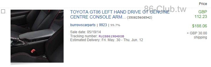

自從看了county大大PO的美國味的扶手(http://86-club.tw/forum.php?mod=viewthread&tid=2395&extra=page%3D1)後
就記住了這個扶手!!
直到有一天逛ebay 不小心看到,又發現其實這是英國原廠選配的配件一時興奮手指抽筋,然後就這樣了.....
5/19下的訂單,英國出貨!

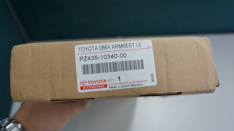

原廠料號:PZ435-10340-00
千萬不要買錯!! 有分左右駕的,右駕料號是:PZ435-10341-00
下了訂單也忘記了,一直到今天上班靠近中午正在想等等要吃什麼的時候,
突然從收發室發了一封mail告訴我要領包裹,於是就有今天的開箱文了!!

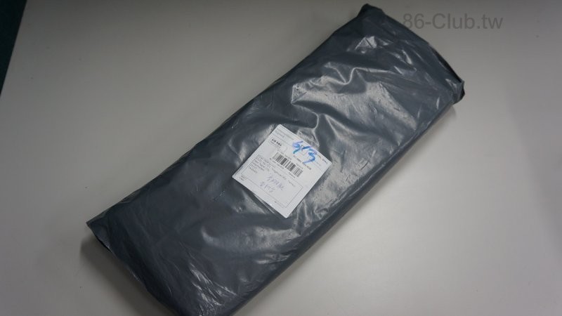

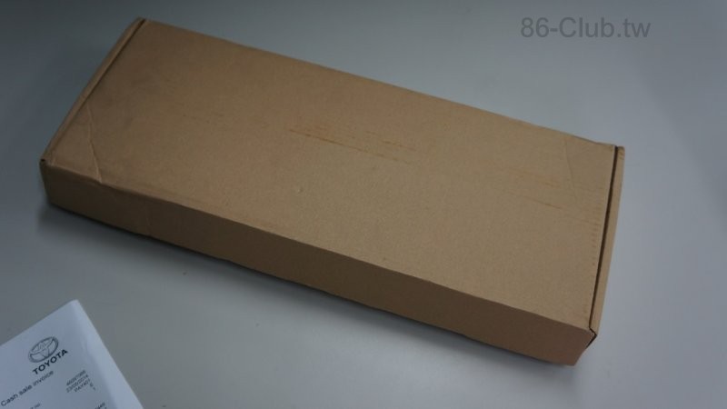

1. 國際包裹,中文名子寫錯了~~哈哈!!
2. 打開後是這樣

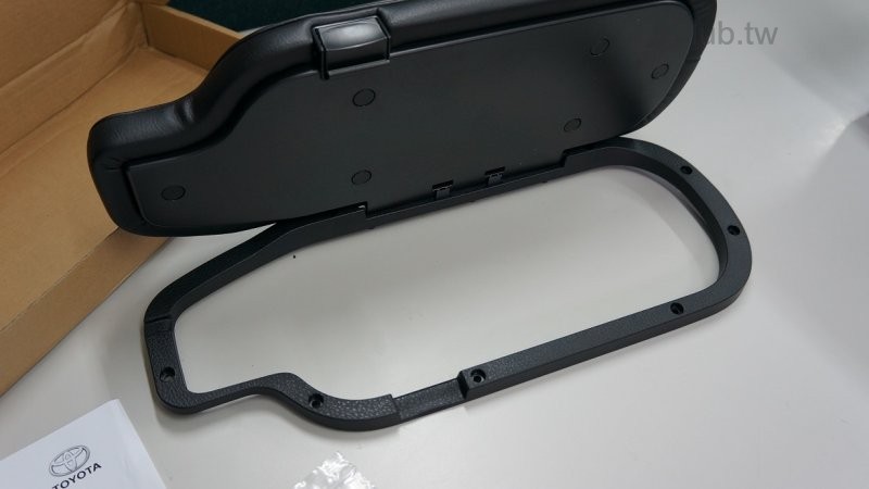

3. 看一下是什麼東西~~哦~~~捷克做的壓!!

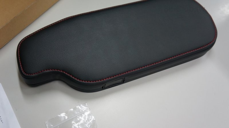

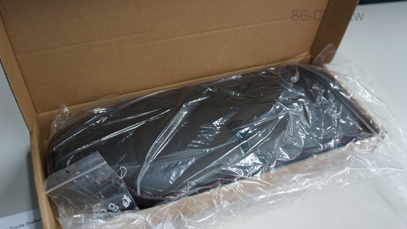

4. 打開看看囉

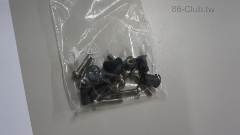

5. 拿出了這個小袋子
6. 陣陣皮革味撲鼻來
7. 打開看看~~研究一下怎麼裝~~~
8. 本次的購物清單

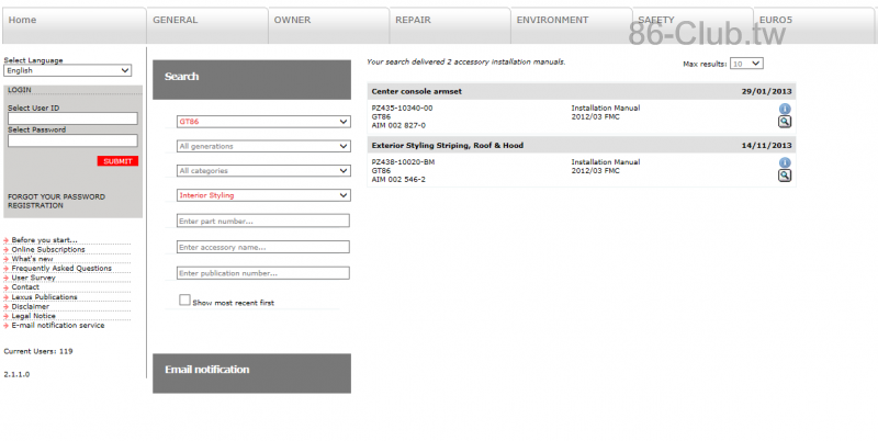

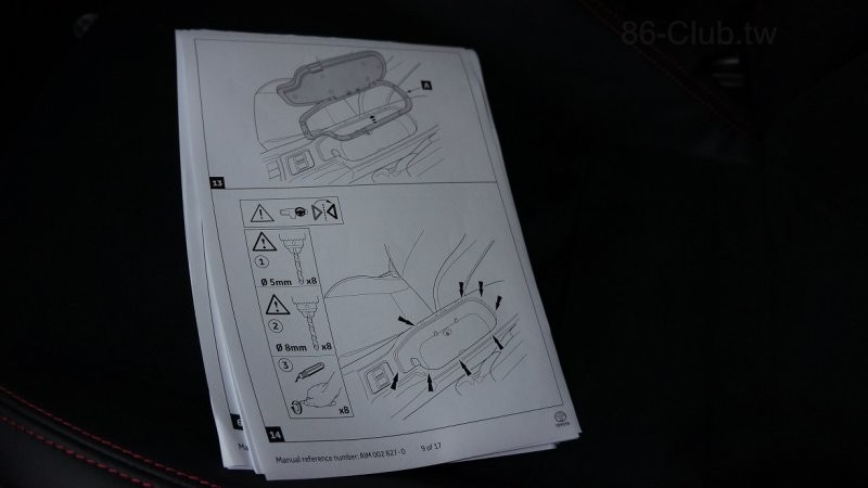

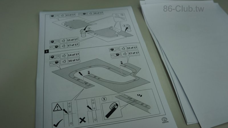

10. 印出來晚上用的到!!(一共17頁)

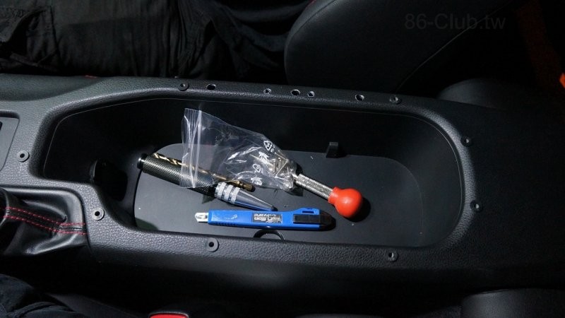

11. 先來對零件是否有少還有準備工具
12. 哦~~~有剪紙活兒!!

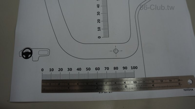

13. 後面的就先別看了晚上再說吧

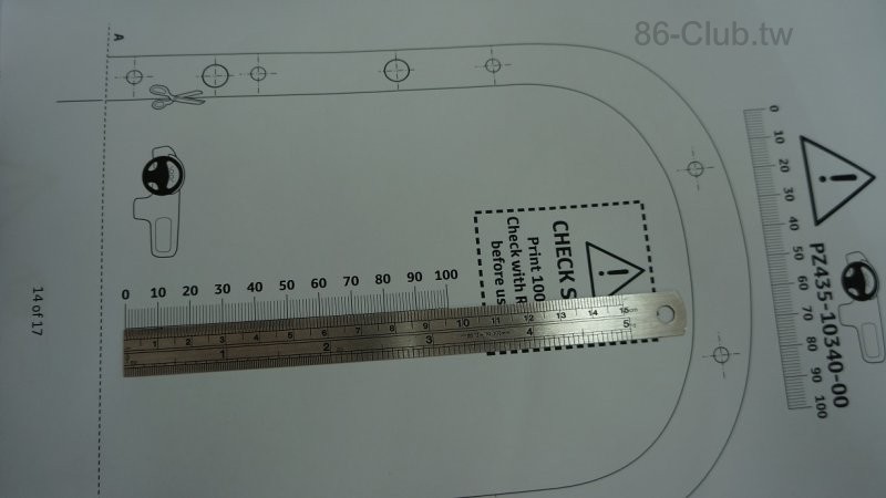

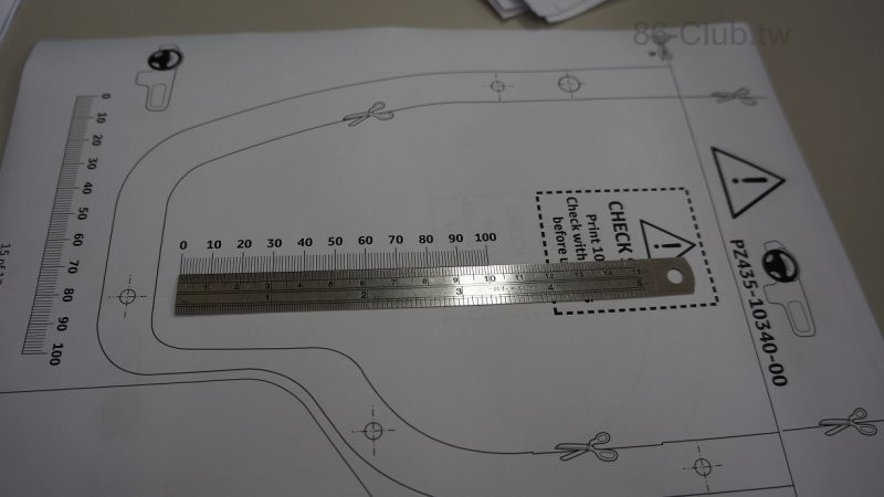

14. 先翻到後面看剪紙活兒!!對比例~~~整個慘!!

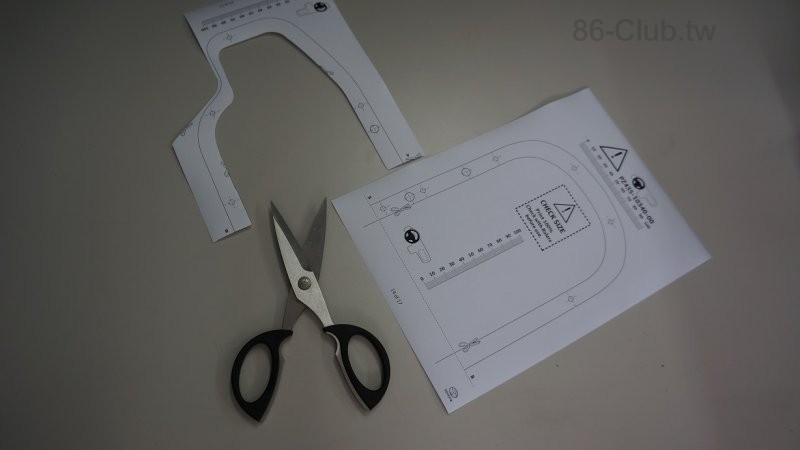

15. 重印一次,橫著對OK
16. 直的對也OK!!

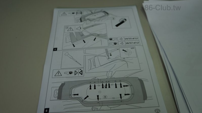

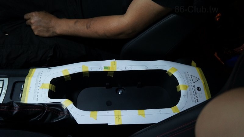

17. 開始剪紙活兒!!

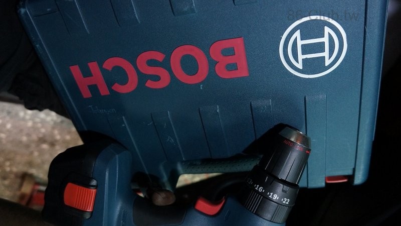

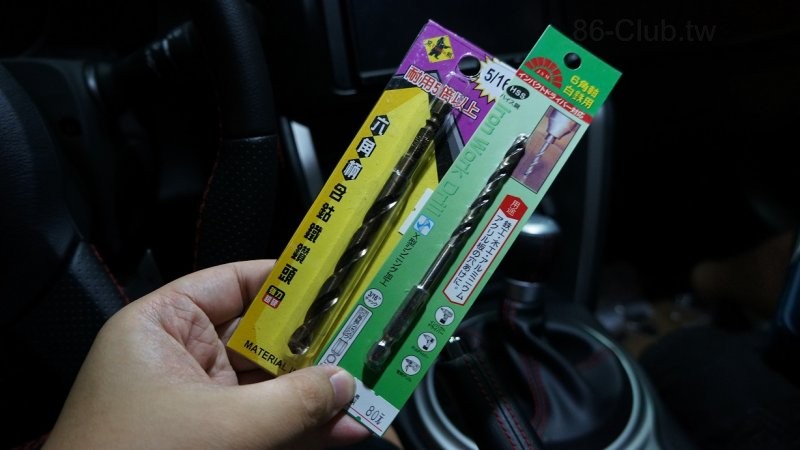

18. 晚上下班趕緊去買鑽頭~~
19. 照說明書一步一步做

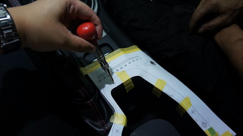

20. 貼紙活兒!
21. 打中心點!!
22. 拿出我的電鑽
23. 鑽孔活兒!! (修孔活兒忘了拍)

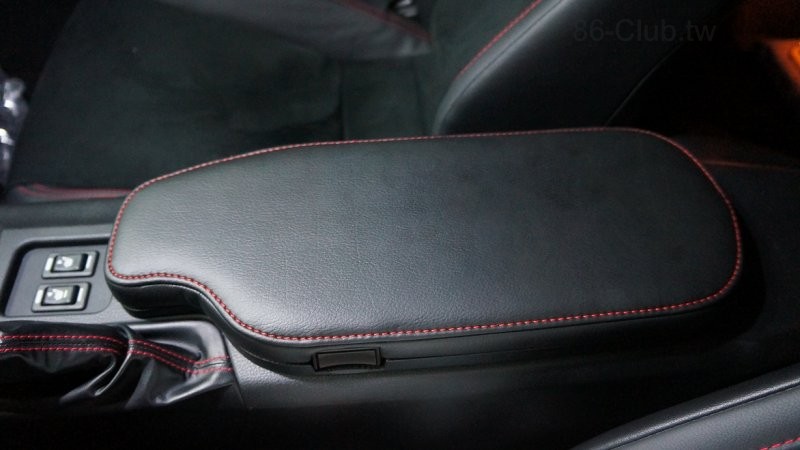

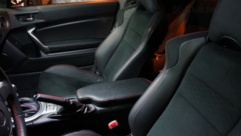

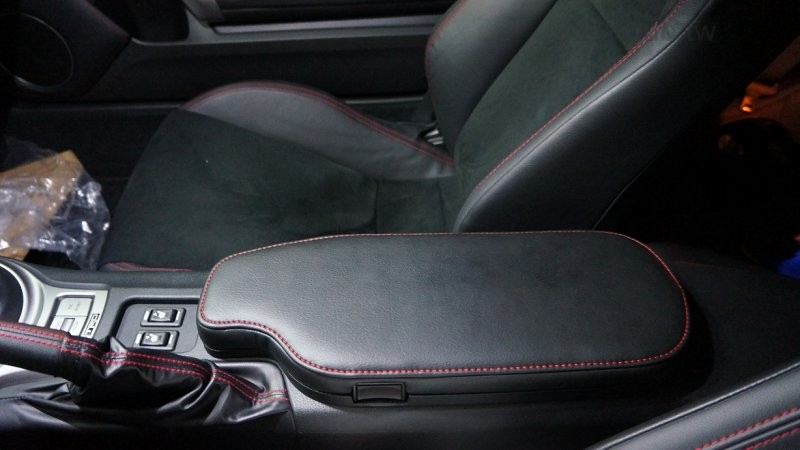

24. 鎖上去囉~~~

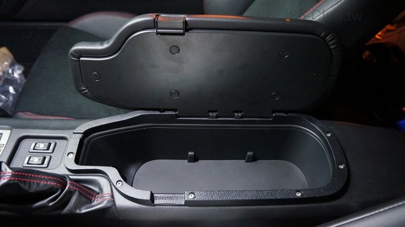

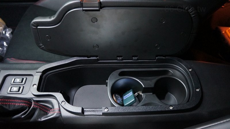

25. 先蓋起來拍一張囉
26. 杯架還是可以用喔!!

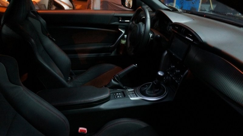

27. 密合度一拜!!

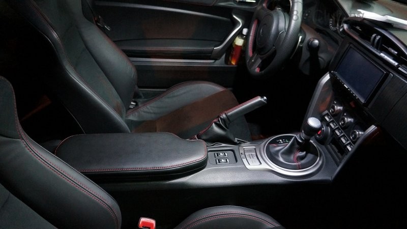

28. 另一角度看過去!!
29. 整台車終於沒破洞了!!
30. 舒服!!
發表於 2014-6-3 23:45 | 顯示全部樓層

請問版大能提供下扶手蓋安裝說明書的下載地址嗎?
