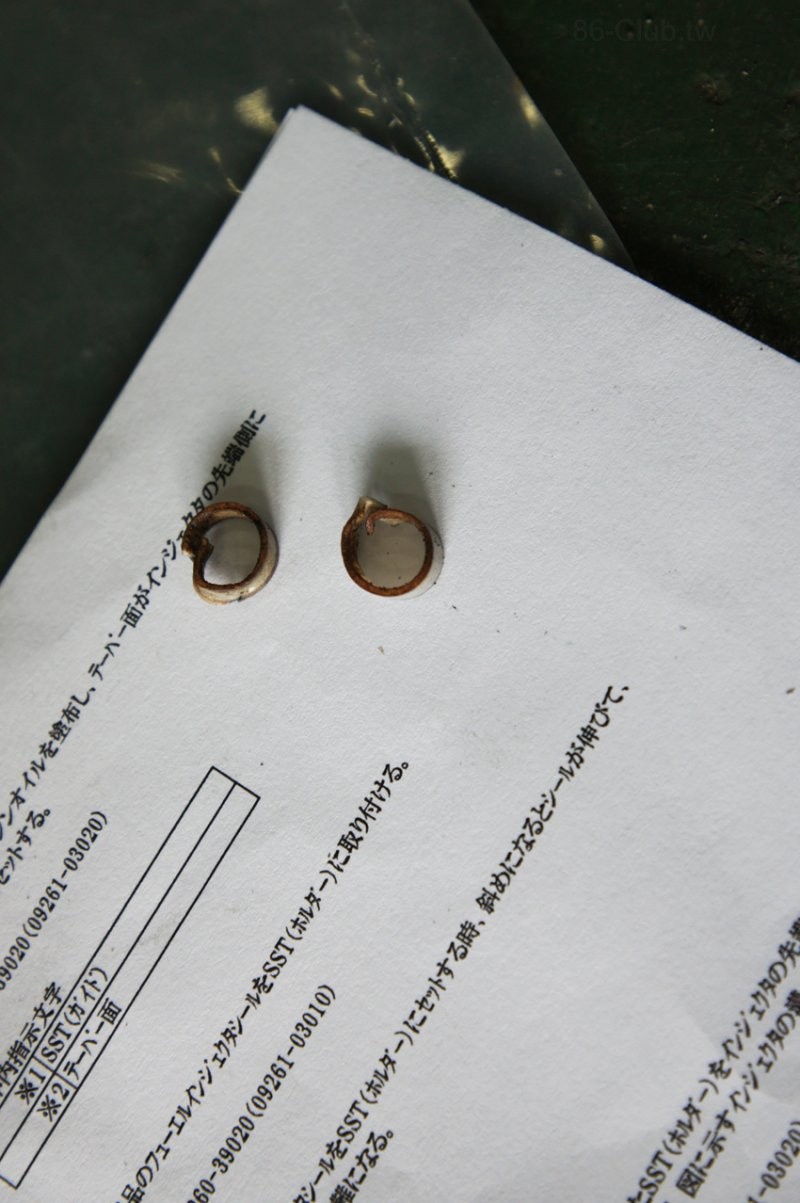

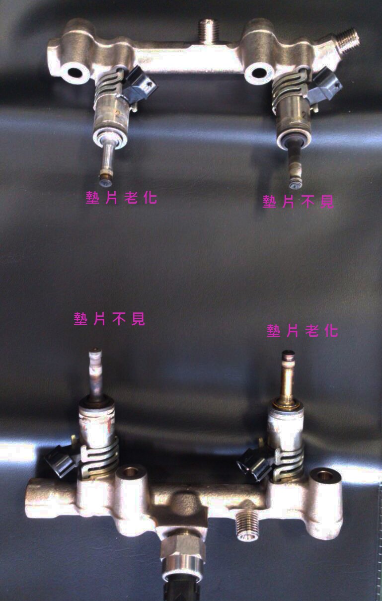

拆下缸內直噴噴油嘴時發現4缸中
已經兩缸墊片不見...缸壓當然失壓....
老化的墊片

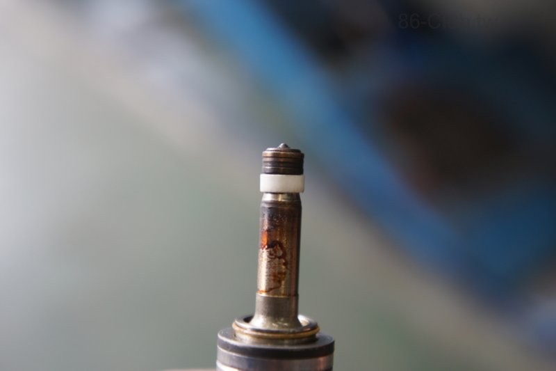

更換強化鐵氟龍墊片....當然需要特殊工具
更換完成照片

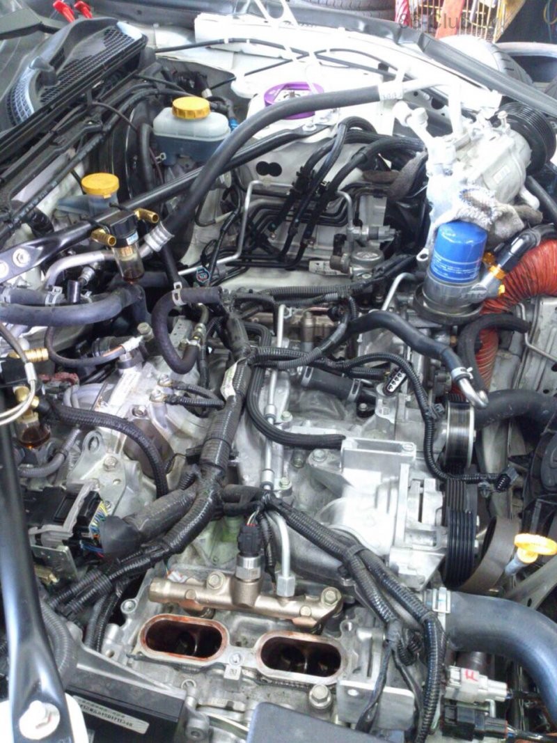

當然要順便換掉FA20的另一罩門..火星塞
換上世界大廠Hxx牌 M50HL R35GTR.86共專用火星塞
每顆車友特價800元..工資另計
注意前面這根火星塞
終於讓這部FRS又回到原有的動力了
