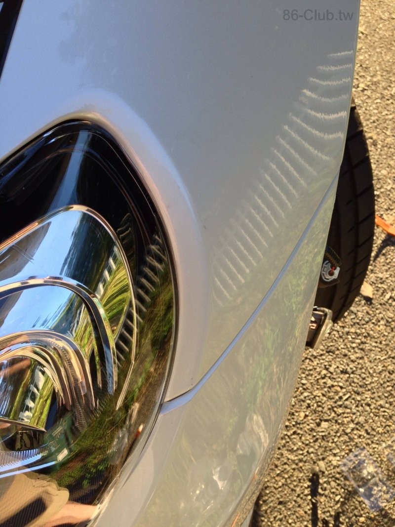

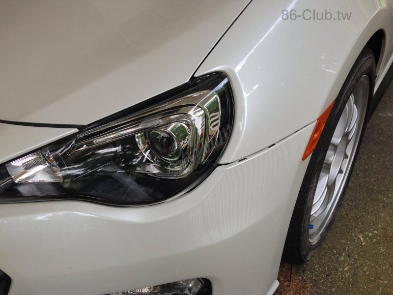

前保桿左右2邊跟葉子板交接處 也就是方向燈那邊的密合度是否脫落
我自己的經驗 剛出廠交車沒拆過保桿 密合度是OK的 一旦拆過後就慢慢開了 多拆幾次就回不去 找不出原因 卡榫對位都有對上 還是會這樣 所以PO上來問大家友沒這方面的困擾還是有解決之道?
