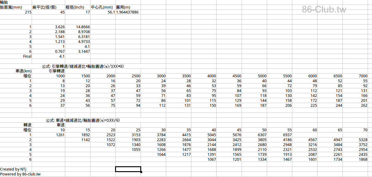

86 club的各位, 大家好,
小弟因為對手排操作還不是很習慣, 而且也是個愛講求數據的工程師,
所以我根據網路上的資料, 製作了一張
檔位-車速-轉速的對照換算表 (google doc, 可下載後自行編輯)
由於小弟交車後第一天上路, 一直在熄火, 換檔頓挫, 車上還載著老婆孩子, 實在是挺丟臉的.
為了更加精進不再丟臉, 所以弄了張表來背.  雖然大家可能都是憑感覺在換檔.  但也是可以參考看看.
從表中可以看出 換檔後的轉速落差
要是我在齒輪比方面得到的數據有錯誤的話 麻煩跟我說一聲

第一天開回家在高速公路上, 時速維持110看了一下轉速錶居然在3000轉左右, 低頭看好幾次是不是打錯檔位沒進到六檔. 查了NTj大大的這個表格才知是正常. MT的齒比對一般道路來講實在是很密. 今日在台三線與車培養感情, 就算是有上有下的丘陵地形, 順順開最常用的檔位居然是5檔...

表速應該是115/3000rpm!

如果裝了supercharger(機械增壓) 不知到是否還是115/3000rpm...
 樓主| 發表於 2015-6-23 10:34 | 顯示全部樓層
轉速跟車速的配對 是齒輪比跟輪胎週長決定的 跟增壓無關.
發表於 2015-6-23 15:34 | 顯示全部樓層
增壓只是讓車子更快到達115/3000rpm 不會改變什麼東西
